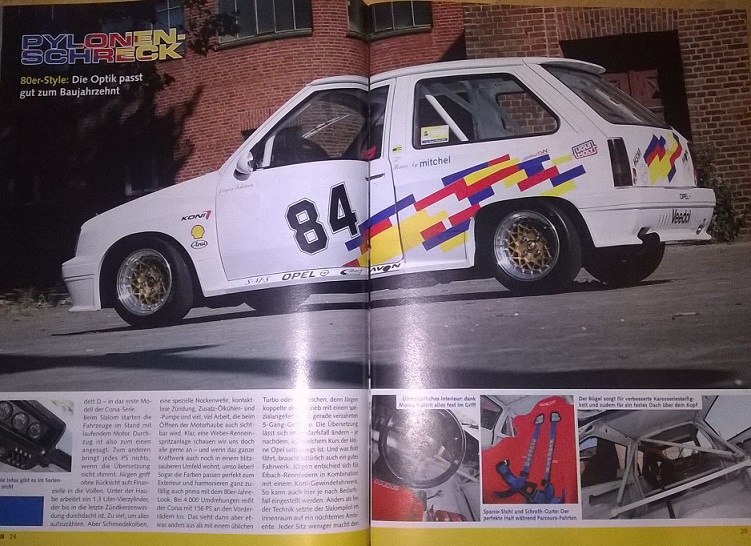

Re: Steve's 87er 9" Lexmaul Breitbau
Beitrag von retro »
LMS69 hat geschrieben:Sehr schön Steve :top:
Der Lexmaul Breitbau ist für mich der einzige der wirklich zum Corsa passt.
Erinnere mich da immer wieder gern an den Weiß Bunten 1.3er Renncorsa der auch mal in der Zeitung war :)
hab gerade mal wieder in alten Zeitungen geblättert, GENIAL!!!

Re: Steve's 87er Lieferwagen mit 9" Lexmaul Breitbau
Beitrag von LMS69 »
@retro :top: genau den meinte ich...
