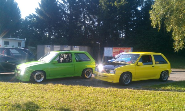

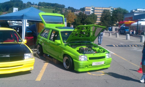

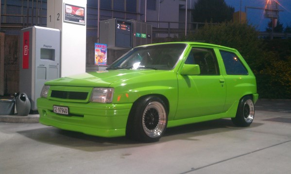

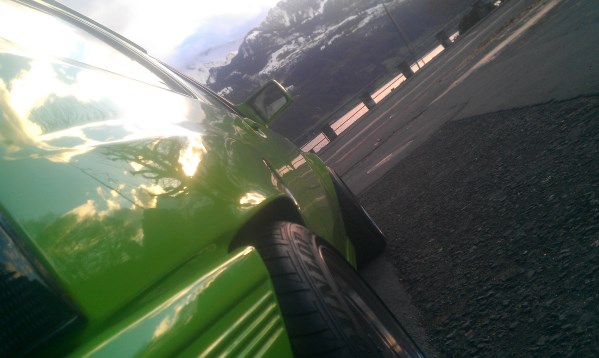

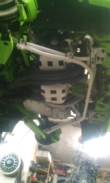

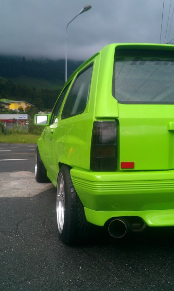

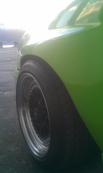

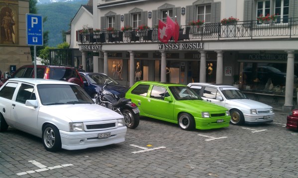

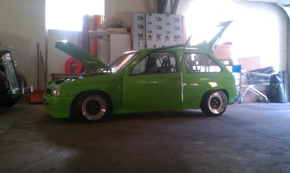

den grünen hab ich in 3 Jahren selber neu aufgebaut.wichtig waren mier die Details und das zeitlose.
einen 2türigen TR hätt ich auch noch,soll ich den bei den TRs vorstellen?

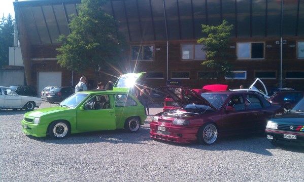

vor dem Opel Treffen Hoch Ybrig

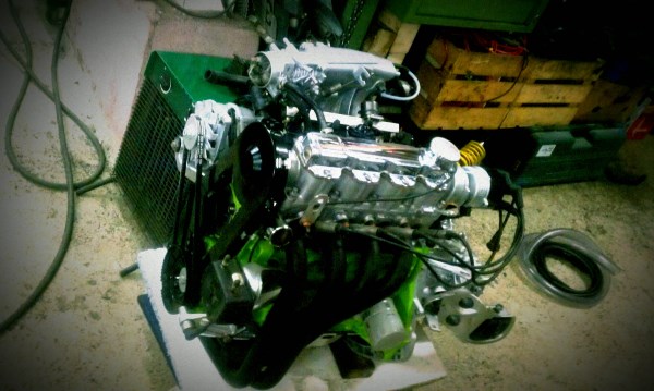

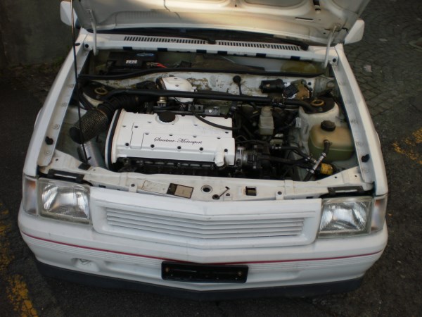

soo,die letzten 2 Fotos vom Motor.viel spass

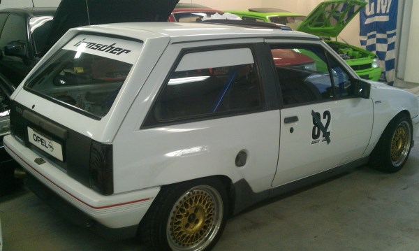

Re: Grüne Grüsse aus der Schweiz

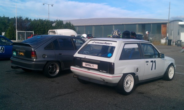

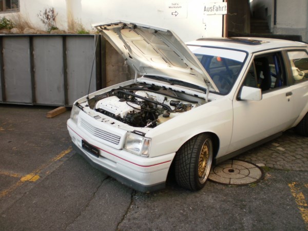

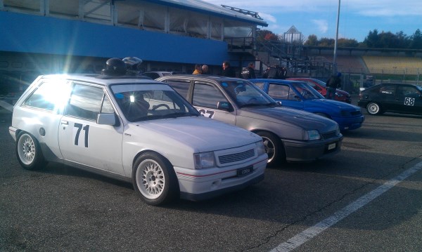

Sehr cool!
Was hat der Weiße denn da für goldene Felgen!? :mrgreen:

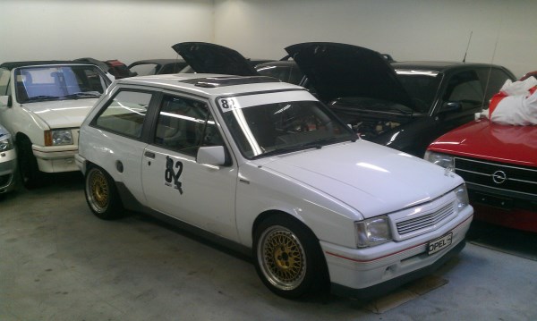

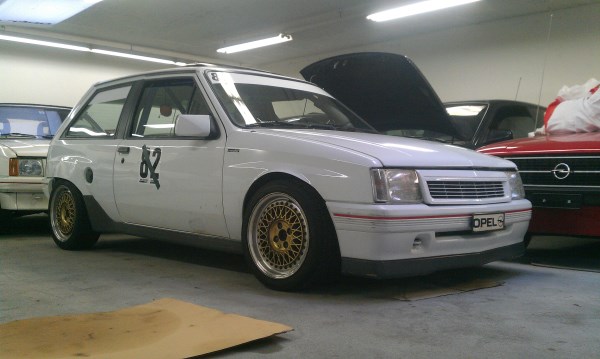

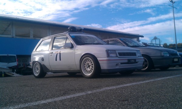

also auf dem weissen Renn Corsa sind 2tg OZ 15Zoll montiert mit Strassenpneu,auf der Strecke kommen ACT 7.5 x15 Et 25-37.Motorenmässig ist ein C20XE mit leichter Kurbelwelle,DSOP Nockenwelle erleichtertes Schwungrad, kurz übersetztes F20 Getriebe mit Sperre,verstärkter Vorderachse,dickem Stabi,anderen Buchsen,bearbeitete 16V Bremsanlage,KW Gewindefahrwerk,eingeschweisstes Wichers Käfig,1x Sparco Corsa sitz.
Es sind noch div umbauten geplant wie Makrolon scheiben,schiebedach demontieren,hinterachsbremse,und mehr leistung.

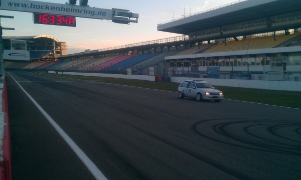

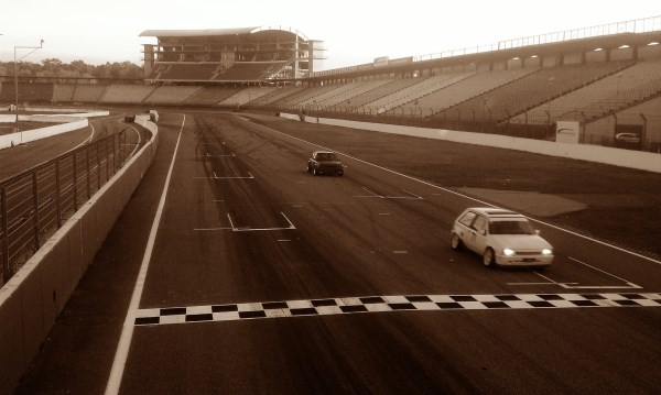

Hammer Bilder vorallem das schwarzweisse auf der Zielgeraden vom Hocki... War ein unvergesslicher Tag ;-)
Der weiße GSI mit den goldenen Felgen... HAMMER!!!!!! :wink: :top: :top: :top:
