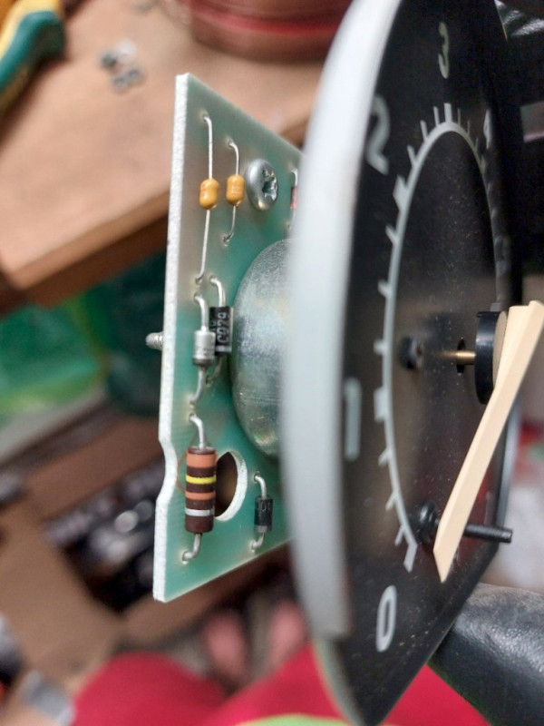

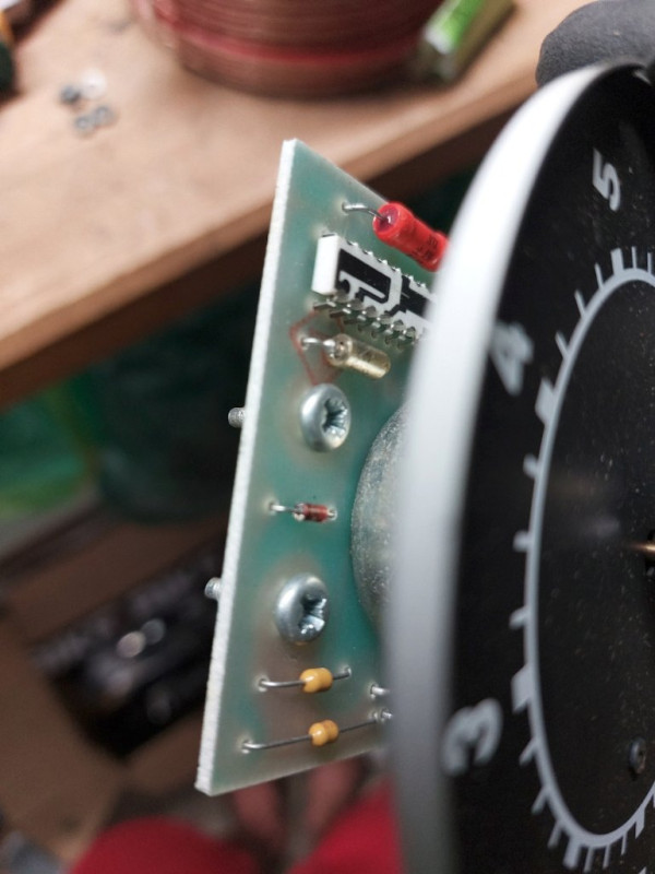

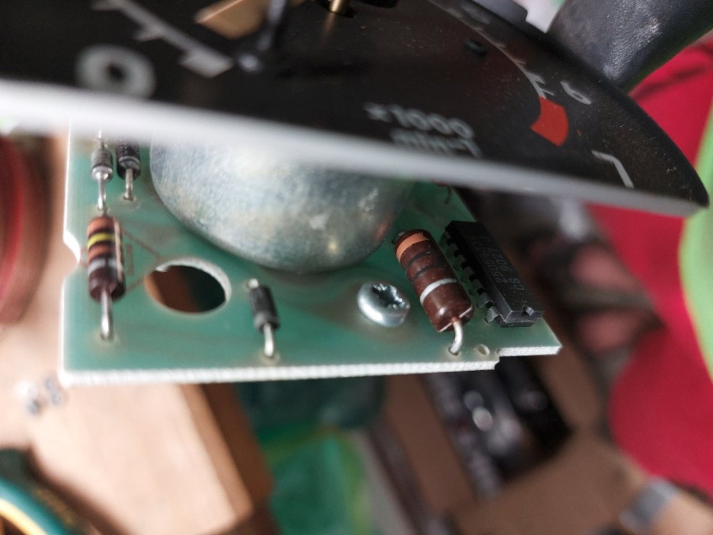

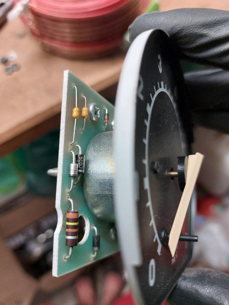

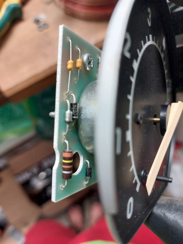

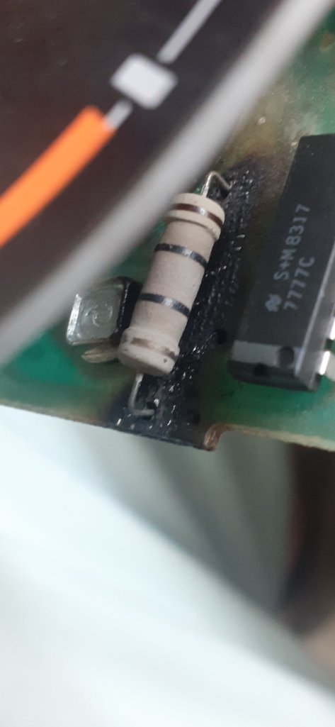

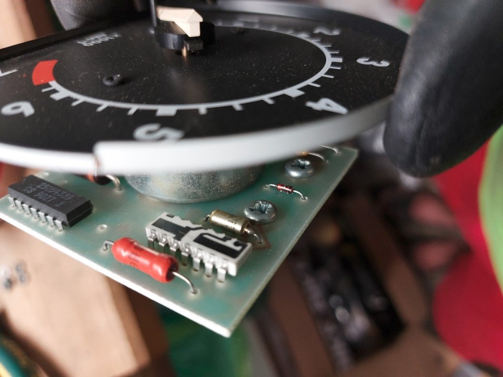

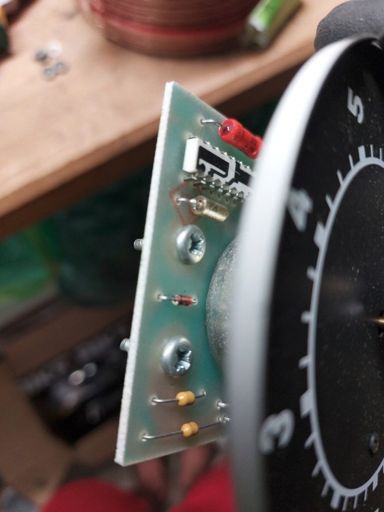

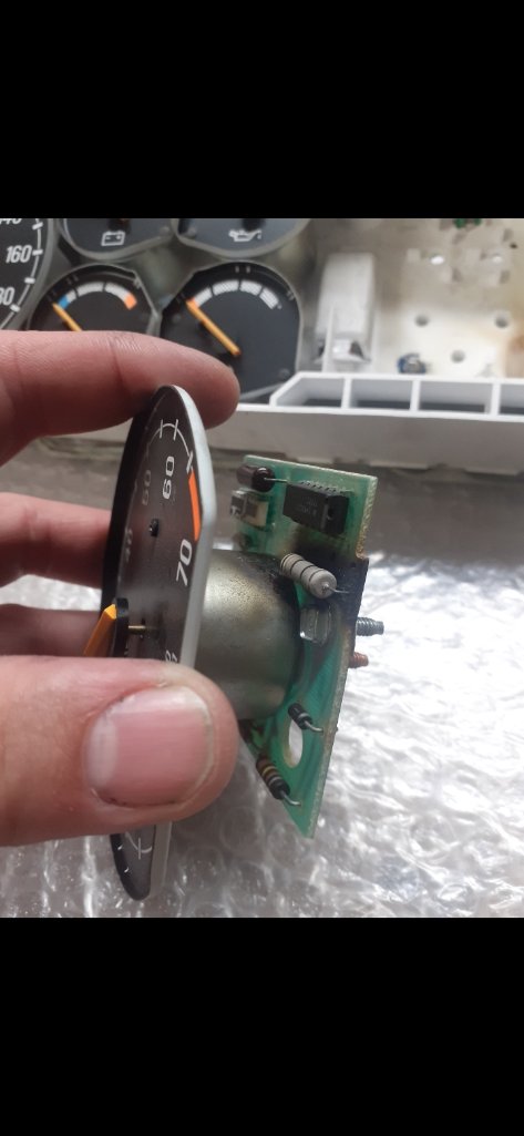

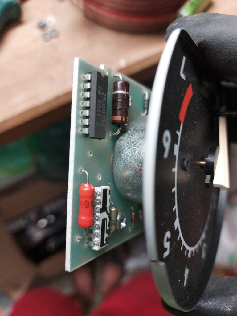

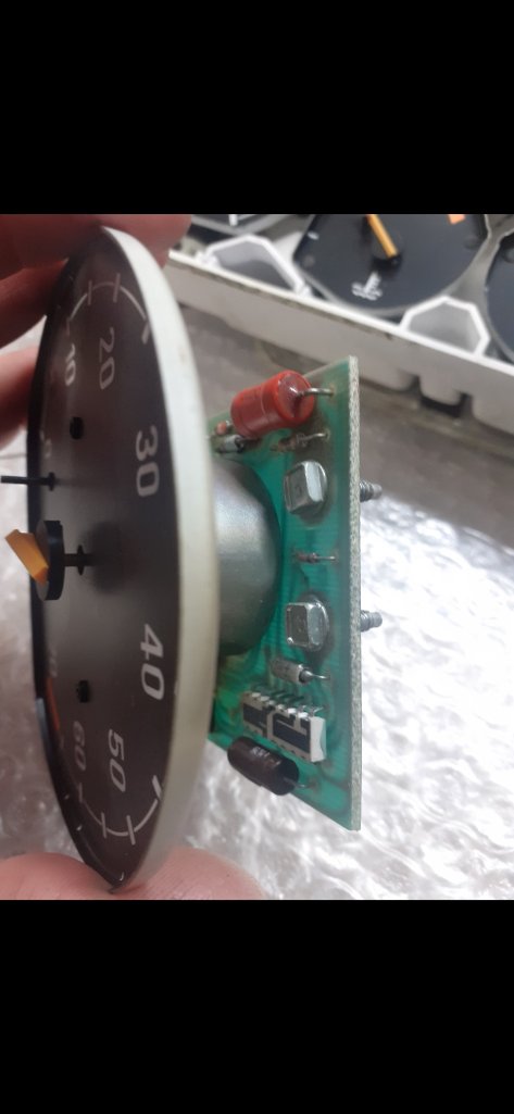

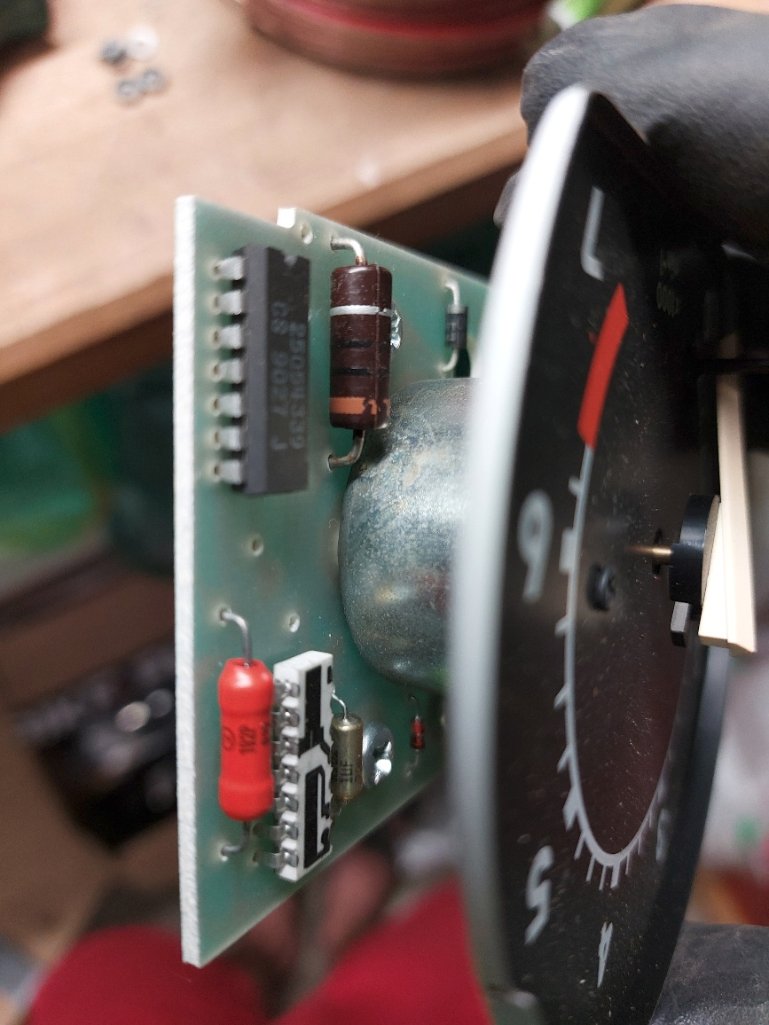

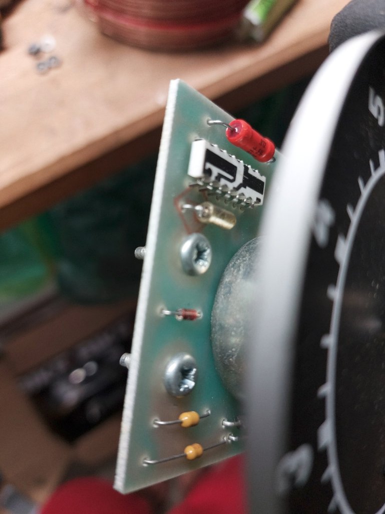

Danke, die Batterieanzeige habe ich hinbekommen. Da war ein Bruch in dieser Folienplatine.
Jetzt streikt nur noch der Drehzahlmesser...habe entdeckt, dass wohl mal ein anderer Widerstand eingelötet wurde, da der Originale verschmort ist. Siehe Bilder. Wer weiß ob der passt?!
Horni
Beiträge: 19
Registriert: 28. Jul 2023, 12:07
Wohnort: Hohenlohe
Re: digitacho einbauanleitung
Beitrag von Horni »
Ich muss auch mal noch nach dem Drehzahlabnehmer schauen...vielleicht ist da was...?

Horni hat geschrieben: 21. Jul 2025, 22:11 Danke, die Batterieanzeige habe ich hinbekommen. Da war ein Bruch in dieser Folienplatine.
Hast du noch das Bild vom ganzen Tacho?

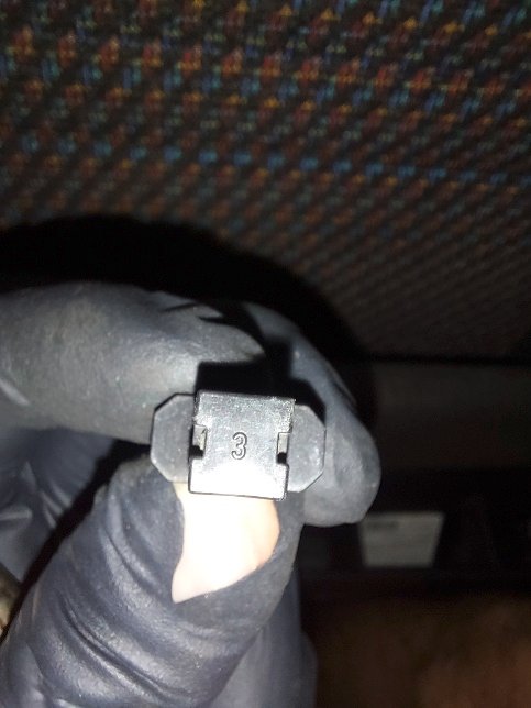

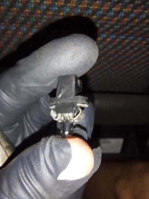

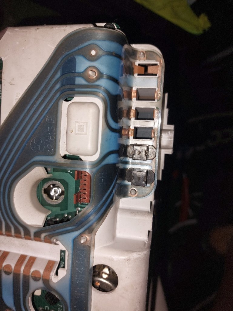

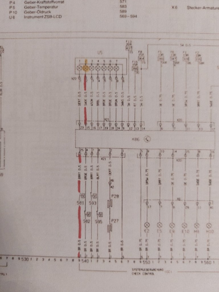

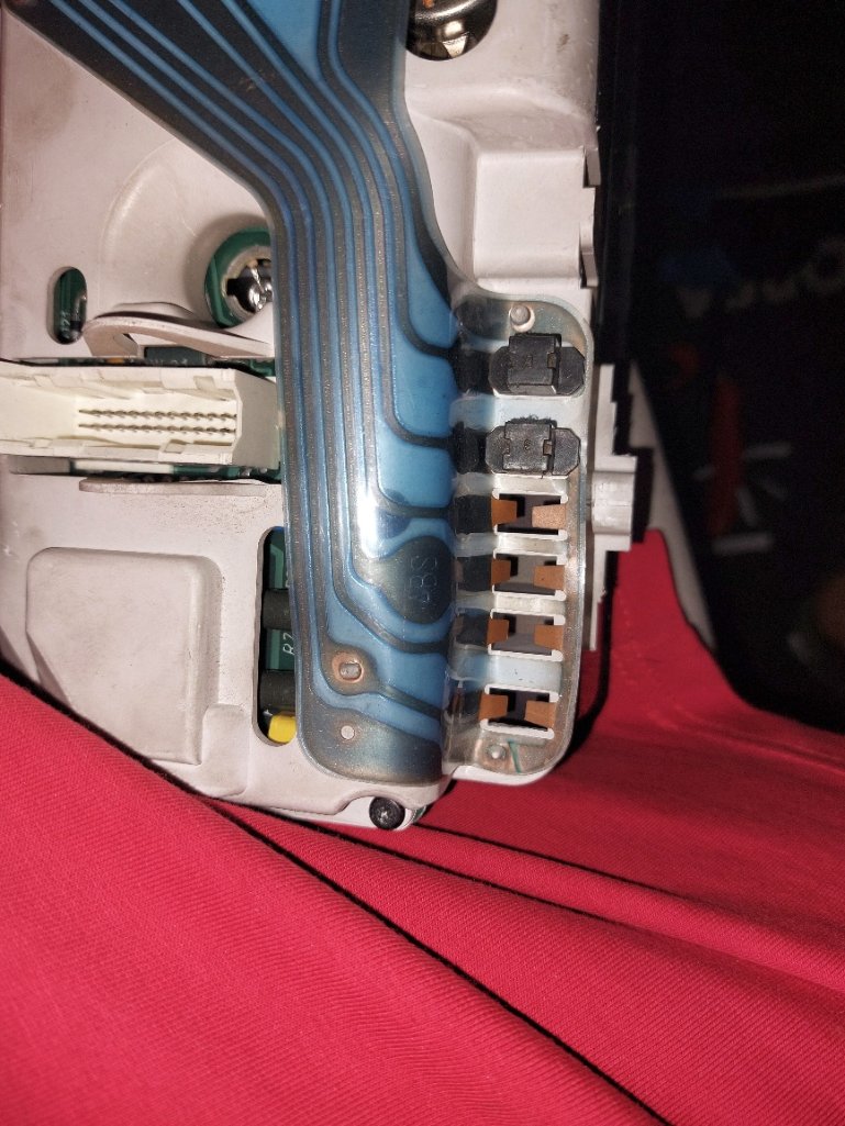

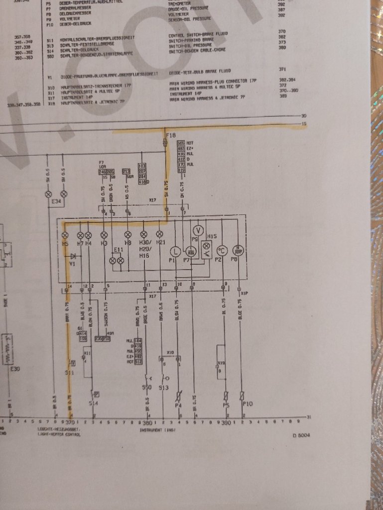

Weiss einer, wie /wo ich die Bremsflüssigkeitsanzeige am besten anschließen kann? Habe gesehen, dass beim Kadett an eine zusätzlichen Anzeige geht. Beim Corsa ist die Anzeige im Tacho. (Siehe Bilder)

Hier noch Bilder
Corsa A Power
Beiträge: 25
Registriert: 20. Jul 2022, 23:00
Beitrag von Corsa A Power »
Horni hat geschrieben: 22. Jul 2025, 10:15 Hier noch Bilder
Bei meinem Tacho sieht es so aus.

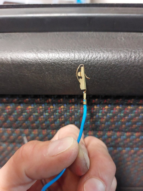

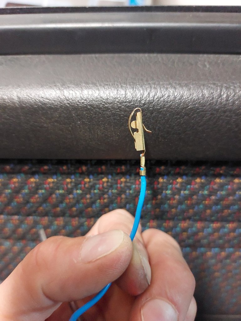

Corsa A Power
Beiträge: 25
Re: Digitacho einbauanleitung

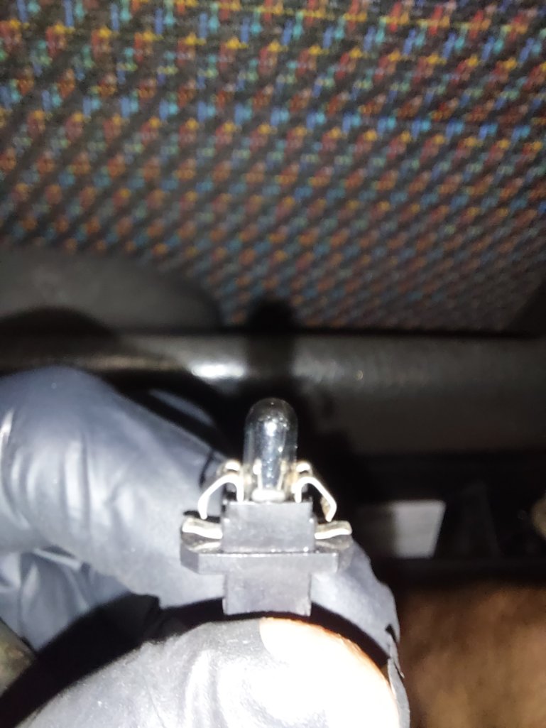

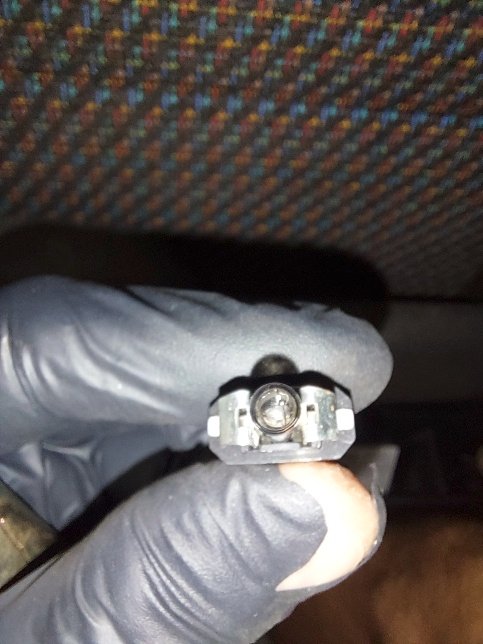

Hat jemand eine Idee, wo ich diese Lampen vom Kadett E Tacho her kriege? Oder kann man da statt der originalen Lampe eine LED montieren? Wenn ja, hat einer Ahnung davon, welche LED's und welche Widerstände ich da nehmen muss, damit dies funktioniert? (Das sind die Birnen der Kontrollleuchten.)
Zudem habe ich noch die Frage ob einer weiss, wo ich so einen Pin für den X9 Stecker bekomme? Danke euch für die Hilfe.
