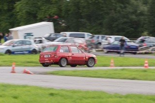

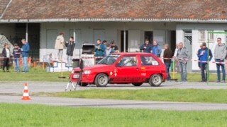

Leider habe ich die Mitteilung bekommen, dass der Slalom am 10.06. abgesagt wurde. Mal sehen, wo ich stattdessen etwas Fahrpraxis sammeln werde.
Anbei noch ein Action-Bild aus Rüthen

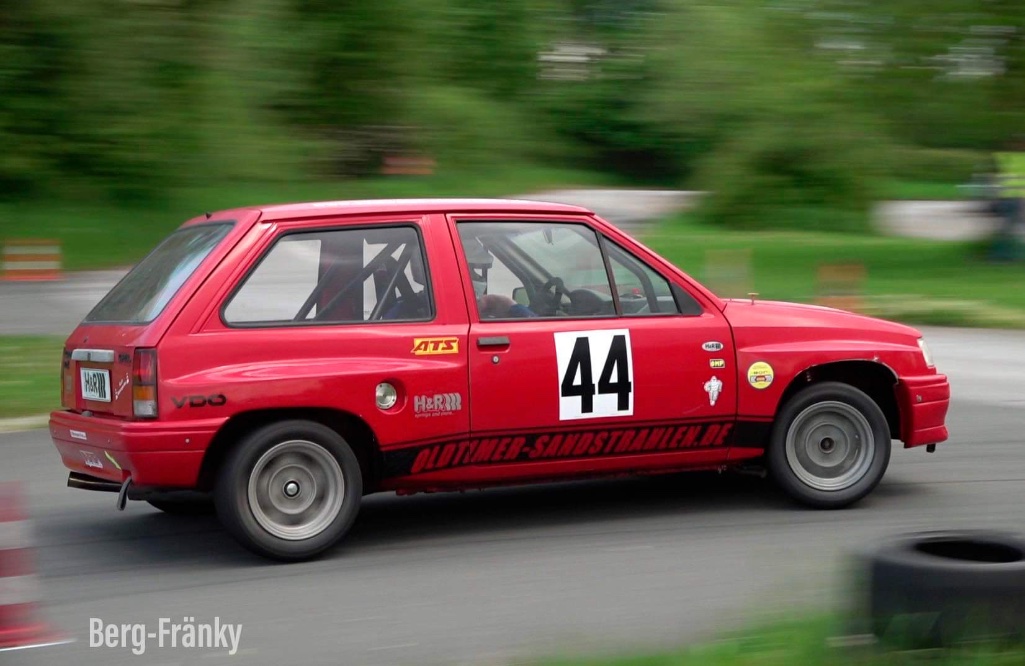

Am vergangenen Samstag war es wieder soweit - der vorletzte Lauf der ADAC Nordrhein Slalom Meisterschaft in Neuss. Durch die beiden guten Ergebnisse aus Ahrweiler konnte ich mich in der Meisterschaft auf den 3. Gesamtrang vorarbeiten. Mit diesem Wissen im Hinterkopf hieß es die Position durch ein gutes Ergebnis zu sichern - versuchen den Rückstand auf Platz 2 zu reduzieren und Vorsprung auf Platz 4 zu verwalten oder zu vergrößern. Mit dem 2. Platz von 8 Startern in meiner Klasse konnte ich bis auf 0,47 Punkte auf Platz 2 aufschließen und Vorsprung zu Platz 4 auf 1,98 Punkte vergrößern.
Somit heißt es am kommenden Samstag (wieder in Neuss) ankommen und möglichst 0,5 Punkte mehr mitnehmen als der aktuell 2-platzierte... Man darf gespannt sein, wie es am Ende ausgehen wird.

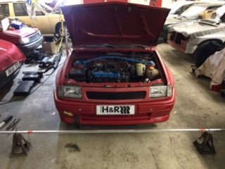

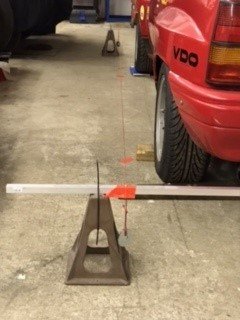

ich war in der Winterpause nicht ganz untätig und habe mich auf die mögliche Ursache für den extrem einseitigen Reifenverschleiß an der Vorderachse zu machen. Zu Beginn habe ich die Radlasten mit simuliertem Fahrergewicht von 100kg und die Spur- und Sturzwerte ermittelt.
Was hier auffiel, was ich bei der letzten Spureinstellung gar nicht wahrgenommen habe war ein Sturz von 2,5Grad auf der Beifahrerseite und an der Fahrerseite gerade einmal 0,5Grad.
Leider habe ich nicht feststellen können, woher diese große Differenz gekommen ist...
Vermessung vorne.jpg (21.49 KiB) 205313 mal betrachtet
Vermessung hinten.jpg (19.49 KiB) 205313 mal betrachtet
Dummy Gewicht.jpg (13.71 KiB) 205313 mal betrachtet
Im zweiten Schritt habe ich die Radlasten nochmals minimal korrigiert um einen Cross-Wert von 50% zu erreichen.
Danach habe ich erst die Sturz- und anschließend Spurwerte wieder nach meinen Vorstellungen nachgestellt.
