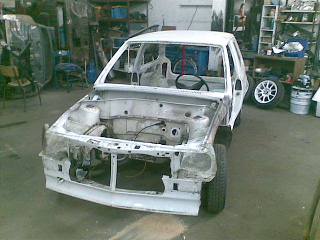

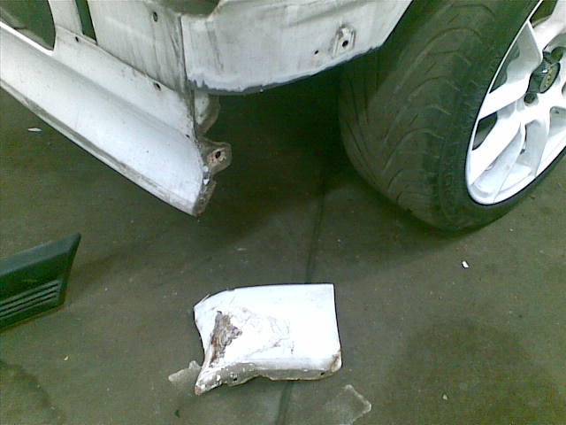

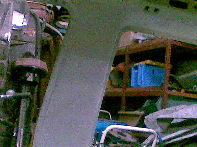

Teilreparatur des Kotflügels
Faules Stück entfernen...
Geeignetes Ersatzteil auswählen und passig abschneiden..
Alles probemontieren damits nachher gut passt...
Anschweissen, nachbehandeln...fertig
Hab´s extra so abgeschnitten, dass die Naht unsichtbar hinter der Stoßstange ist

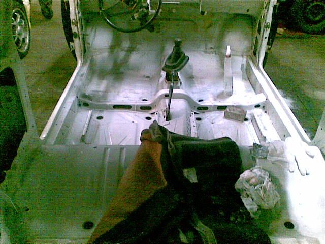

Bin jetzt dabei jegliche Klebe-und Himmelreste ausm Innenraum zu entfernen. Man is das ne sch... Arbeit

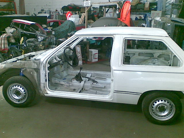

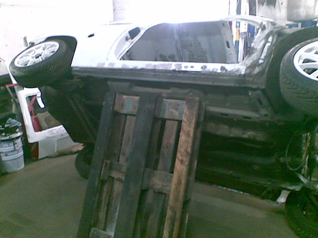

nach viel vor und wenig Zeit, hat sich auch nicht viel getan.

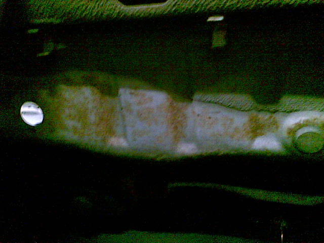

Jetzt liegt er auf der Seite, sodaß ich den Unterboden machen kann
Da hamse damals mit U-Schutz gespart

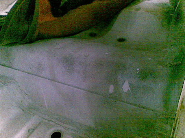

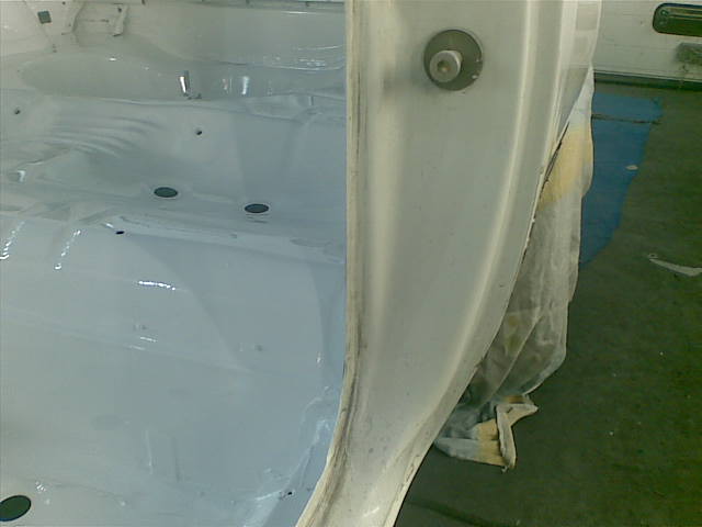

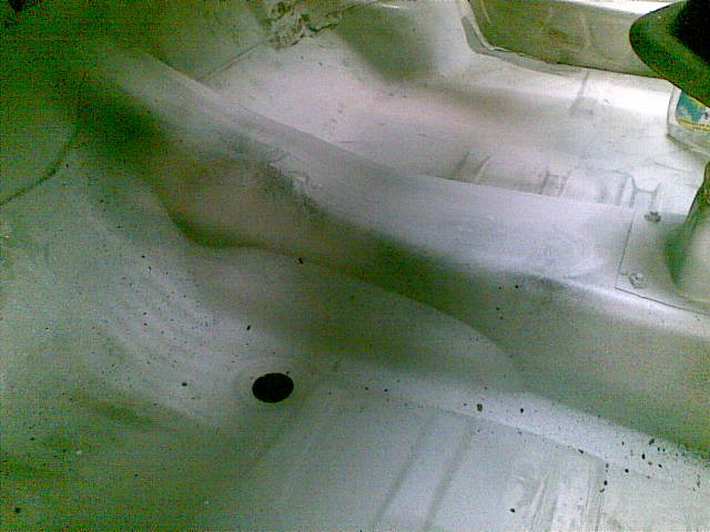

Innenraum ist fertig gespachtelt und gefüllert.
Jetzt gehts ans Schleifen. Ziel ist es zwischen den feiertagen fertich zu werden, sodaß der Innenraum zeitnah lackiert wird

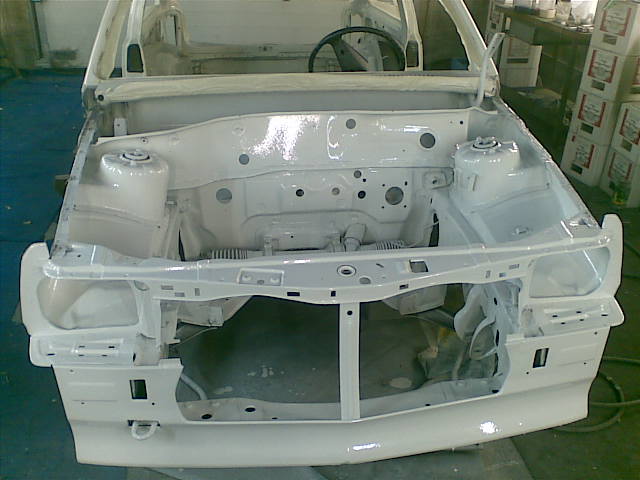

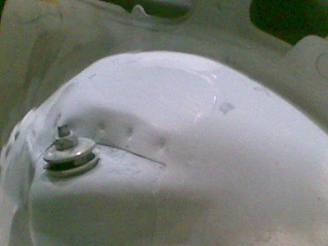

Hier mal 2 Bilder vom mehr oder weniger missglückten Versuch den Mototrraum zu lackieren
Man darf eben nicht näher ran. Ich werd morgen versuchen mit nem Kumpel zu retten was zu retten ist
Das erste Mal klappt eben nicht immer wie gewollt :(
Morgen ist dann auch der Innenraum dran
das Lenkgetriebe hätte ich vorher noch abgeklebt oder abgebaut. ansonsten siehts auf den Bildern nicht so schlecht aus.
flati
Beiträge: 61
Registriert: 10. Jul 2011, 11:02
Beitrag von flati »
wie viel grad hast du in deiner halle?
lg
dennisdkadett
Beiträge: 1031
Beitrag von dennisdkadett »
Das Lenkgetriebe etc. hab ich nochmal neu da. Daher ist es nicht so schlimm.
Und die Kammer hatten wir auf 35° erwärmt. Mehr war nicht drin

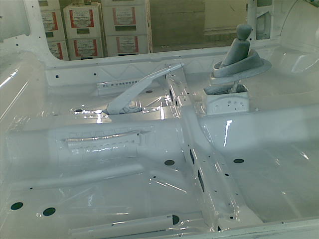

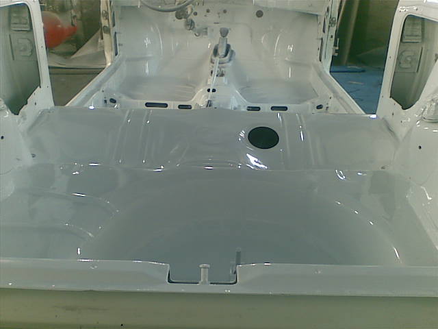

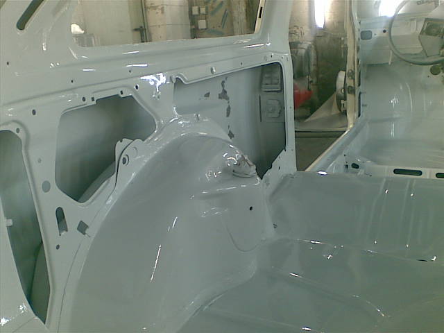

Der Innenraum ist wesentlich besser gelungen. Eben alles eine Frage der Einstellung(Pistole).
Sehr schön auch der Unterschied zwischen den Weißtönen
super!
Handbremshebel auch in Wagenfarbe :lol:
Willste den aussen auch selbst lacken?
