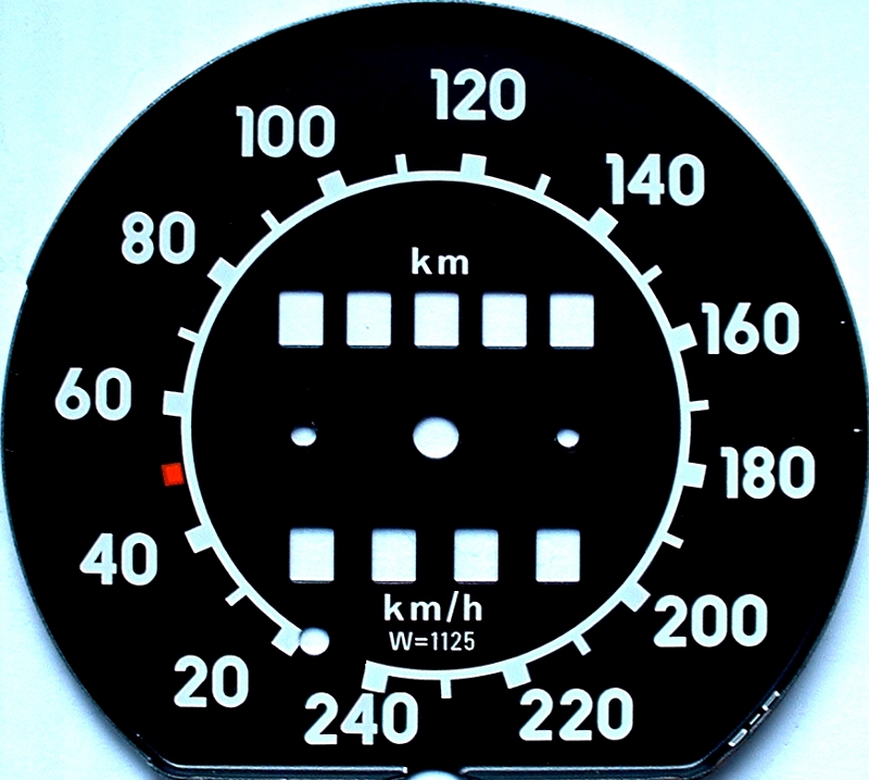

So, Tacho ist fertig :mrgreen:
- OPC Design Plasmatachoscheiben
- Analog Tacho Kadett GSI c20xe
- Zeiger rot lackiert
Beiträge: 1520
Re: c20xe Tacho bis 240 Kmh !!?? aber anolog !!
Schick :top:
Hab hier mal was gemacht für "schnell, billig und unkompliziert"...
Ausdrucken 92mmx82mm, schnippeln, doppelseitiges Klebeband und rein ins GSi Tacho. Skala ist original nur halt verlängert.
Spricht ausser der Optik was dagegen?
