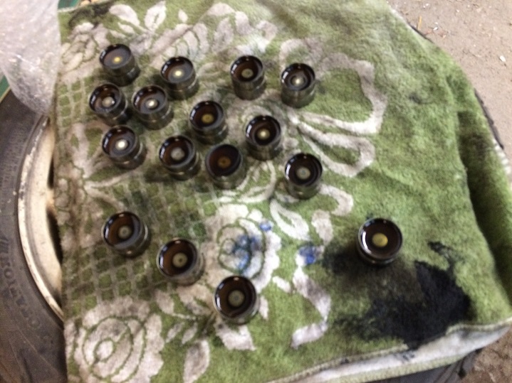

Hydros mit Öl fluten, Kopf inne und aussen reinigen, Öl- und Wasserpumpen prüfen und reinigen und
dann natürlich der Zusammenbau.
Diesmal ist auch eine Metall-Zyl.kopfdichtung drin.
Dazu gab es noch nen kleinen Filtern am Ventildeckel und die Drosselklappe bleibt sauber.
Lief alles recht gut soweit!

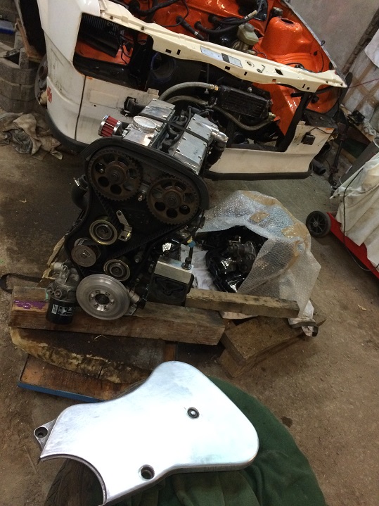

Andere Leute in meiner Heimatstadt gehen bis Nachts um 2 Uhr trinken und
ich mache mich dreckig...
Und es hat sich soweit schonmal gelohnt.
Der Motor ist wieder komplett zusammen, der Zahnriemen etc ist drauf und
alles dreht sich so, wiie es soll.
Dazu hab ich mich unter anderem auch nochmal der Zahnriemenverkleidung gewidmet.
Nun hat sie ein glanz-gebürstetet Finish.
Der Motor hängt (nach langem Gerödel, alleine) in der Karosse.
Das Bearbeiten der Motorhalter hat sich richtig gelohnt.
Das Getriebe hängt ein Stückchen höher und der Motor gerade.
Die Seile der Schaltung sind Montiert, sowie ein paar weitere Teile auch.

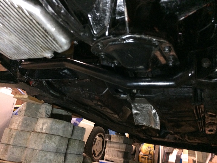

Das Kleinigkeiten echt so viel Zeit verschlingen...
Soweit ist der Motor mit Anbauteilen zusammengebaut und
verkabelt ist auch alles.
Stützlager der geteilten Welle ist auch verbaut.
Dazu hab ich auch noch Kompressormichels Querlenkerstütze verbaut.
Passt wie Ars*h auf Eimer!
Neue Kühlwasserleitungen hab ich auch verlegt,
damit der anders platzierte Kühlmittelbehälter auch in Dienst tretten kann.
