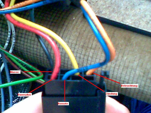

So sieht so ein IsoStecker aus und das haben die Farben zu sagen.
(Habs jetzt ausm Kopf gemacht. Falls ein Fehler drin ist, bitte gleich anmerken)
Im Falle des Beany A. aus R. müßte man das Gelbe UND das Rote mit Dauerplus belegen.
Dann sollte es funktionieren.
