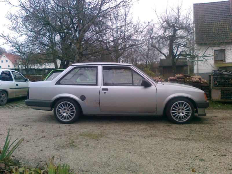

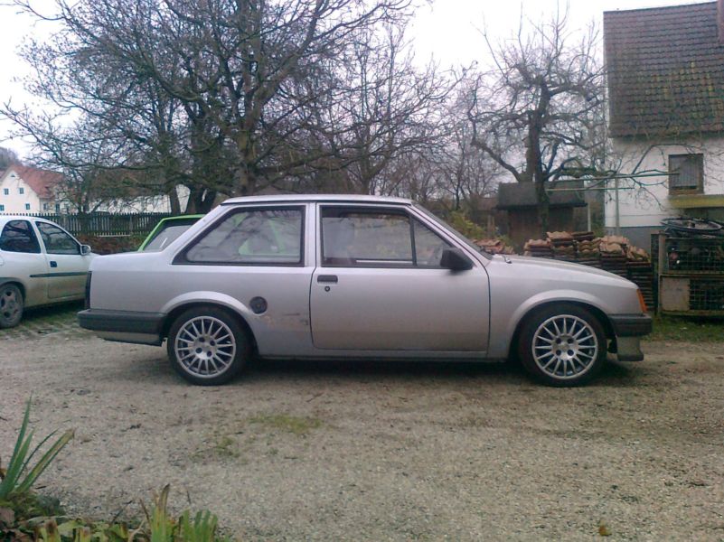

ich habe mir einen 83er TR gekauft, und hätte den kleinen gerne soooo richtig tief!!
Ich habe schon einen Corsa A mit einem KW Gewinde und wollte auf diesem weg fragen ob es alternatiefe gibt??
ich hab in den TR so testweise mal federn rein gesteckt die ca 60 mm sein sollten, zu hoch!!
würde mich auf Tips freuen!!
Die felgen sind nur ein versuch

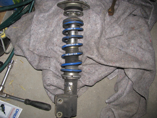

hab die nummer grad nich im kopf, aber das müsste das vorn mit nur einer feder und ohne langlöcher im dämpfer sein, oder? mach dir keine allzugroße hoffnung, so richtig hammertief gehts nicht.. habs selbst drinne..
achso: und es schleift an kat, msd und dem flansch dazwischen..
danke DèvélS!
Re: Welches Gewindefahrwek wenns richtig tief werden muss??
Ja stimmt, ist nur eine blaue Feder, ohne Hilfsfeder.
Mir gehts jetzt beim FW-Wechsel nichtmal mehr um diese brachiale Tiefe, die Stufe soll sich vernünftig fahren. Das mit der Optik versuche ich mit größeren Rädern in den Griff zu bekommen :wink:

wahrscheinlich ist dieses gemeint:

jawoll, das hab ich, danke..
danke DèvélS!
Jo genau, das liegt hier auch :D
