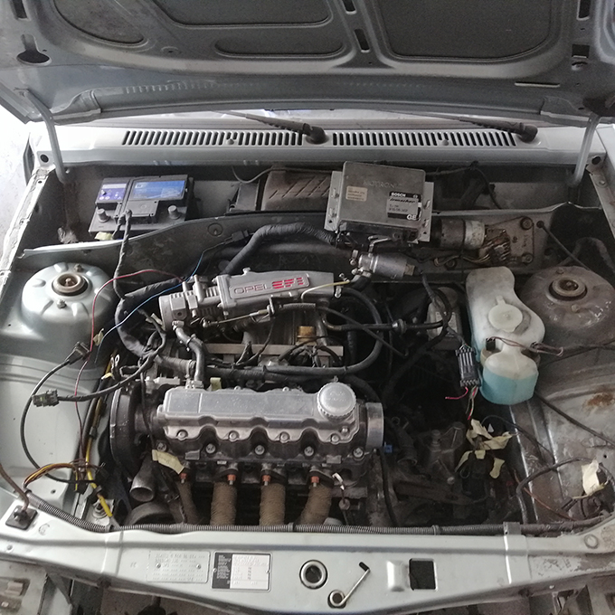

Hier nun noch ein paar Bilder.

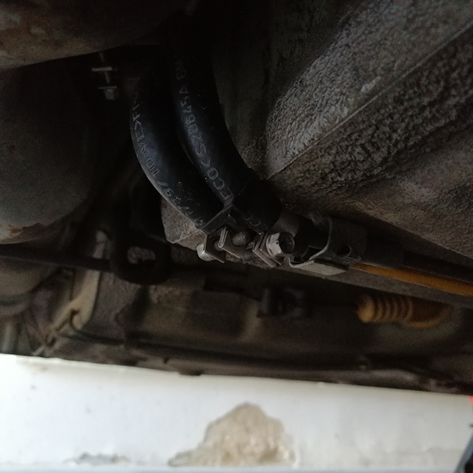

heute habe ich mich mal unter das Auto gelegt wegen der Tanksache. Es war ja ein Vergaser drinne so sollte ich theoretisch ja nur eine Leitung haben wenn ich das richtig verstanden habe. Habe aber zwei, also sollte eins davon der Rücklauf sein oder? Bilder hänge ich an.

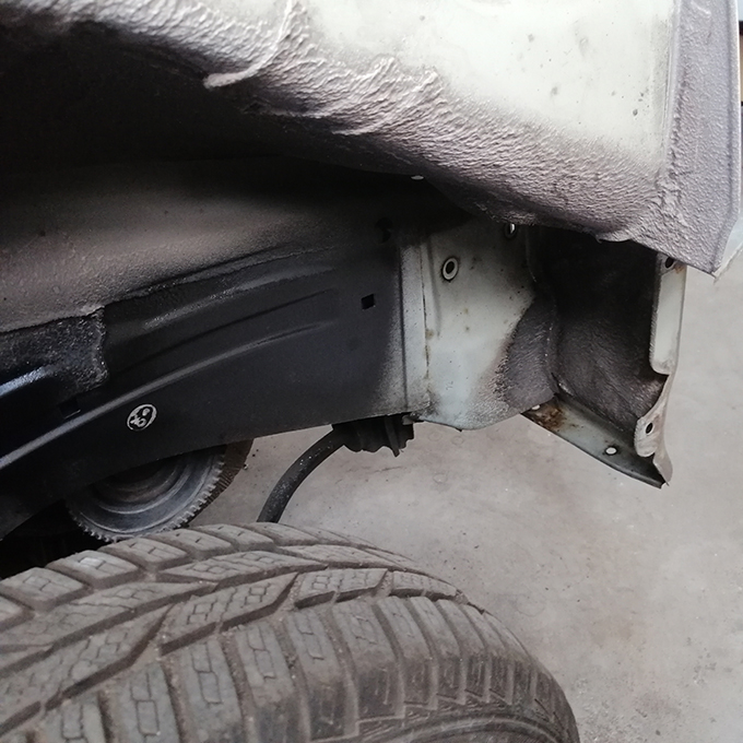

Wenn ich schonmal da war, hab ich gedacht, fängst auch gleich mal an. Also im Motorraum etwas Ordnung gemacht, den rechten Kotflügel abgebaut und sauber gemacht um zu sehen, was davon dreck ist und was nicht. Es war 99% Dreck :) .Die Kotflügel müssen beide neu, da die komplett verdellt sind.
Könnt Ihr eigentlich bestimmte Zündkerzen empfehlen?
Muss mir jetzt nur noch überlegen wo ich das Steuergerät hinsetze, da der originale Luftfilter wegkommt und das Kit von DBilas irgendwann einzug findet.

Würde sagen Tankgeber
Tankanschluss
Tankanschluss
Vom Tank in richtung vorne
Re: Highscribe´s kleiner
http://www.corsa-a.de/viewtopic.php?f=8&t=26797
max-nl hat geschrieben:Wenn dein Vergasertank ein Rücklauf hat geht es, .......... Einigermaßen, schlecht :?
Das größte Problem ist wie Black13i beschrieben hat den fehlenden schlingertopf im Tank.
Dadurch ist es so das die Pumpe trocken läuft beim ab 1/2 - 2/3 leeren Tank im kurven. Damit kann dann auch der Motor aus gehen was z.B. auf einen kurze Autobahnauffahrt ohne standstreifen absolut gefährlich ist. Deshalb werde ich davon abraten.
Such dich lieber einen 4-5 Türer Tank von ein Zentraleinspritzer und bau da ein Hochdruck Pumpe ein (z.B. Corsa b 16v).
Damit läuft das alles einwandfrei.
Wenn dein Tank kein Rücklauf hat kommst du nicht um ein anderen Tank herum.
Bei dem von dir verlinkten ATP Tank bräuchtest noch den Tankgeber vom GSI. In diesen ist auch der Vorlauf integriert. Den bekommt man aber wie hier schon erwähnt kaum.
Das hier sollte der normale Einspitzertank für die innenliegende Pumpe sein, man korrigiere mich wenn ich falsch liege.
https://www.autodoc.de/van-wezel/128995 ... gIRBfD_BwE
Ob dein Tankgeber vom Vergaser da passt vermag ich nicht zu sagen.
Ansonsten halt einen gebrauchten mit allem drum und dran suchen, bei Kleinanzeigen ist grad einer drin, sieht aber nicht sehr erfreulich aus. :wink:

Auf dem Bild siehst du ja das Steuergerät liegen. Bis in den Innenraum geht der Kabelbaum definitiv nicht. Ich kenne es auch nur von Bildern , dass es auf dem Luftfilterkasten montiert ist.
