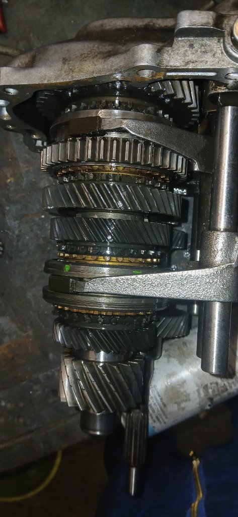

Auf Bild 2 ist doch die Antriebswelle nicht richtig drin. Oder sieht das nur so aus?
Ich denke dein Getriebe sollte mal jemand der sich auskennt schalten bzw fahren.
Grüße Frank

Hallo Frank,
die Antriebswelle schaue ich mir an und mache nochmal ein Bild.

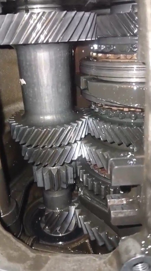

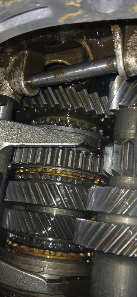

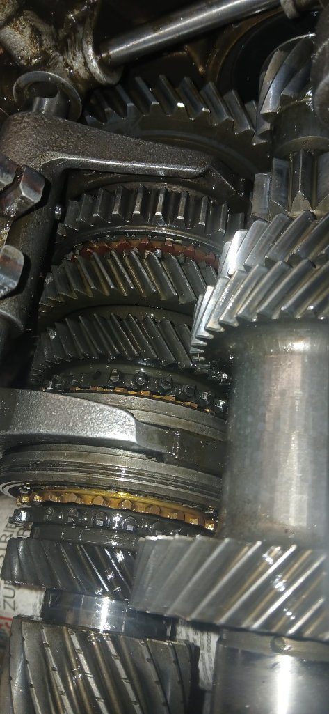

Auch der schwarze Schmodder auf den Syncronringen.
Was ist gerade für ein Öl drin?
Welches F Getriebe?

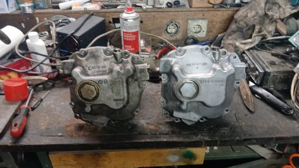

Aber, heute morgen noch einer Fahrt zum Aldi gemacht, ging anschließend nichts mehr. Ich kam nicht mehr aus dem Rückwärtsgang raus. Also Schaltgestänge demontiert um mal ein Blick ins innere zu werfen und versucht manuell zu schalten. Keine Chance. Ich habe dann das Getriebe gezogen und auf der Werkbank alles optisch untersucht. Leider
nicht auffälliges. DIe Tage wurde im Nachbarort ein Getriebe angeboten, was ich mir vorsorglich gesichert hatte.
Morgen werde ich das mal einbauen und schauen ob es damit funktioniert.
Grüße von Günni aus Hagen

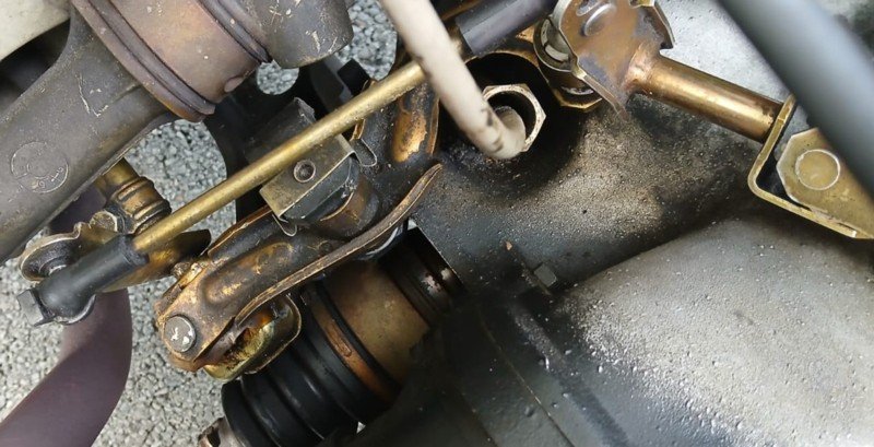

war dein Schaltgestänge richtig verbunden, nicht des der lose war?

Die Schaltumlenkung ist i.O., die wurde von mir neu gebuchst.
Ich habe gestern das erworbene Getriebe frisch gemacht und eingebaut. Ich war überrascht, wie einfach das geht. Die gestrige Probefahrt war auch positiv, alle funktioniert wie es sein soll. Ich habe ein ganz anderes Schaltverhalten, ich denke das wird es gewesen sein.
